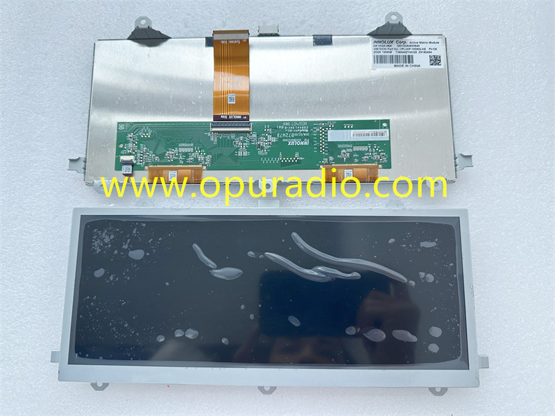

es ist wahrscheinlich das, aber ich muss es öffnen
This is normaly Golf 8 Touch Radio Display
I am not Sure ...😅
I think it's true, according to the 2021 price list as an example, the virtual cockpit has a size of 10.25".
Ich habe das hier gerade auf AliExpress gefunden:
€424.83 | LCD-Display für Volkswagen Golf 8 VIII Passat B8 Arteon Instrument 2021 2022 2023 Reparatur DK103IA-06A
